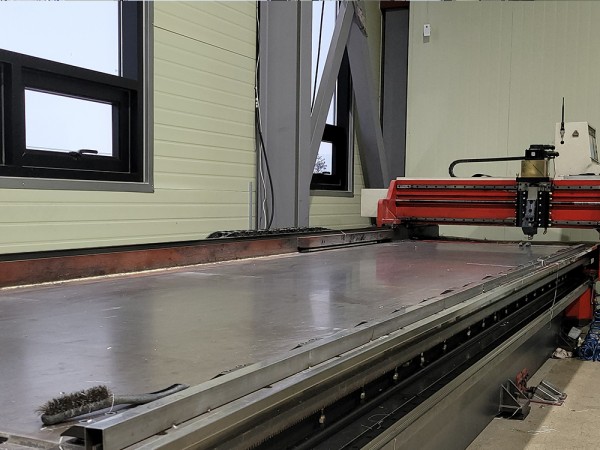

설비명 V-CUT(5M)
모델명 Hydraulic CNC V-Cutting M/C 유압식CNC V- 컷팅머신
제조사 한성테크
제품설명
특징
  • - 강력한 후판 용접 구조물로 안정성과 견고성을 확보
  • - 유압 클램프를 이용한 소재의 강력한 고정
  • - 길이 방향및 횡선방향가공 가능
  • - Frame 제작후 열처리를 통한 용접 잔류응력제거
  • - CNC 4축 제어 Type
  • - LM 가이드와 볼스크류 구조로 정밀도 및 정숙성 향상
  • - 재료 두께에 다른 V-Cut의 깊이 자동 설정
  • - 작업자 또는 작업.소재에 따라 작업속도 조절가능
  • - 기계의 원점 조정과 툴 보정을 버튼 하나로 조작가능
  • - CNC Program 입력으로 초보자도 조작이 용이
ITEM 가공길이
(Length)
가공너비
(Width)
테이블 높이
(Table Height)
총 길이
(Total length)
기계중량(kg) 규격 Clamp system 구동방식
VC5000 5000mm 1240mm 650mm 7100mm 6.5Ton 5000*1200 Hydraulic Geared Motor 5HP & Servo Motor
