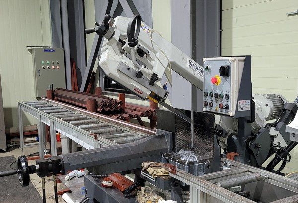

설비명 밴드쏘(톱기계)
모델명 GEORGE CY350
제조사 GEORGE MACHINE
제품설명
특징
  • - 초경가이드(정밀도유지) 및 탠션게이지 장착
  • - 최대 270mm까지 절단가능
  • - 유압식 반자동으로 상승.하강 및 바이스자동
  • - 양각 각도 조절 및 절단이 가능
각도범위 각도범위: +45°L ~ - 60°R
톱날속도 36MPM, 72MPM
절단 범위
  • □ 0°: ● 270 ■ 260 ■■ 350x240
  • □ 45°: ● 230 ■ 150 ■■ 230x150
  • □ 60°: ● 140 ■ 140 ■■ 140x140
  • □ -45°: ● 200 ■ 170 ■■200x140
작동밥법
  • 1. 주전원 ON/OFF 스위치를 ON으로 한다.(전원 램프에 불이 들어옴)
  • 2. 텐션핸들을 돌려 텐션게이지가 초록색 중상부에 위치하도록 한다.
  • 3. 바이스 이송핸들을 돌려 피삭체에 밀착시키고 바이스고정핸들로 단단히 고정한다.
  • 4. 각도 레버를 풀고 원하는 각도에 맞게 각도 눈금을 맞추고 각도레버를 고정한다.
  • 5. 위 1~5번까지의 작업이 와니료되면 작동 스위치를 눌러 기계를 가동한다.
  • 6. 하강 유압 ON/OFF 레버를 ON으로 하고 하강유압조절 레버를 사용 적당한 압력을 준다.
  • 7. 절단이 완료되면 기계는 자동으로 OFF 된다.
